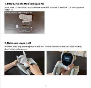

1. Introduction au kit de réparation médical
Vis de rechange*8, bouchon décoratif, Un gant de protection( auto-préparé), Tournevis*1, Une barre de proue en plastique(Bleu), Moteurs*2.
2. Assurez-vous que Loona est éteint
En état normal, appuyez longuement sur le bouton d'alimentation pendant 4 secondes, puis relâchez.
Vous verrez des émissions "fermer" à l'écran.

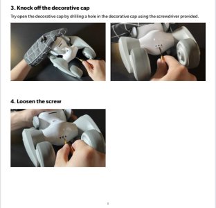

3. Enlevez le capuchon décoratif
Ouvrez le capuchon décoratif en perçant un trou dans le capuchon décoratif à l'aide du tournevis fourni.
4. Desserrez la vis

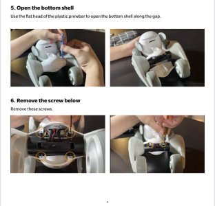

5. Ouvrir la coque inférieure
Utilisez la tête plate de la barre de proue en plastique bleu pour ouvrir la coque inférieure le long de l'espace.
6. Retirez la vis ci-dessous
Retirez ces vis.

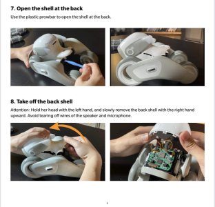

7. Ouvrez la coque à l'arrière
Utilisez la barre de proue en plastique bleu pour ouvrir la coque arrière.
8. Décoller la coque arrière
Attention : Tenez la tête du Loona avec la main gauche et retirez lentement la coque arrière avec la main droite en tirant vers le haut.
Évitez de déchirer les fils du haut-parleur et du microphone.
La barre de proue bleue peut se casser lors de cette étape, comme certaines personnes l'ont signalé. Si c'est le cas, utilisez un objet solide non métallique pour essayer de retirer la coque arrière. Vous devrez peut-être utiliser plus de force que prévu.

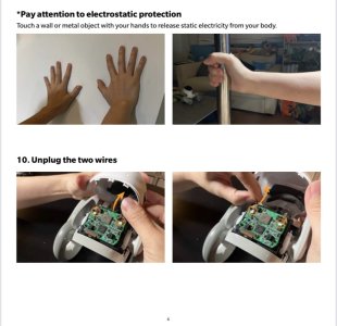

* Attention à la protection électrostatique
Touchez un mur ou un objet métallique avec vos mains pour libérer l'électricité statique de votre corps.
10. Débranchez les deux fils

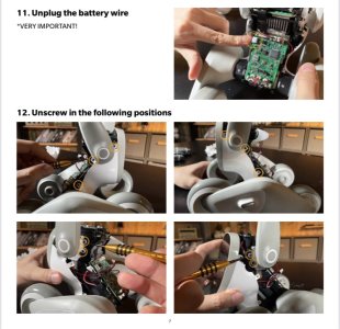

11. Débranchez le fil de la batterie
TRÈS IMPORTANT
12. Dévisser dans les positions suivantes

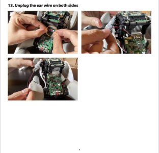

13. Débranchez le fil d'oreille des deux côtés

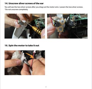

Vous verrez les deux vis argentées après avoir retiré le fil du moteur. Desserrez les deux vis argentées.
*Ne pas dévisser complètement.
16. Tournez le moteur pour le retirer.

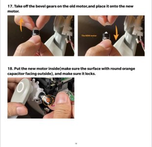

17. Enlevez les engrenages coniques sur l'ancien moteur, et placez-le sur le nouveau moteur
18. Mettez le nouveau moteur à l'intérieur(assurez-vous que la surface avec le condensateur orange rond est tournée vers l'extérieur), et assurez-vous qu'il se verrouille

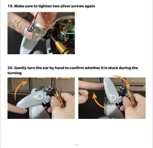

19. Assurez-vous de serrer à nouveau les deux vis argentées
20. Tournez doucement l'oreille à la main pour confirmer si elle est coincée pendant le retournement
Page 12

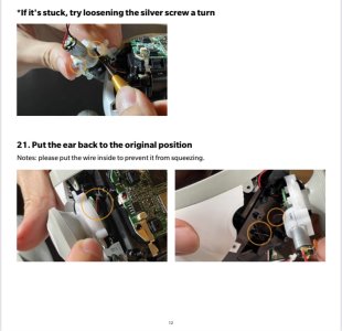

* S'il est coincé, essayez de desserrer la vis argentée d'un tour
21. Remettez l'oreille dans sa position d'origine
Remarque : veuillez mettre le fil à l'intérieur pour éviter qu'il ne se coince.

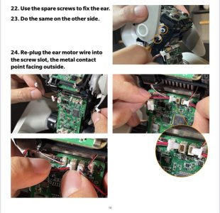

22. Utilisez les vis de rechange pour fixer l'oreille.
23.
Faites la même chose de l'autre côté.
24. Rebranchez le fil du moteur de l'oreille dans la fente de la vis, le point de contact métallique tourné vers l'extérieur.
Page 14

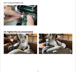

Rebranchez également le fil de la batterie.
25. Serrez les six vis ci-dessous.

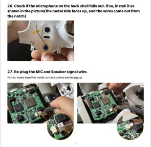

26. Vérifiez si le microphone sur la coque arrière tombe. Si c'est le cas, installez-le comme indiqué sur l'image(le côté métallique est tourné vers le haut et les fils sortent de l'encoche)
27. Rebranchez le câble de signal du micro et du haut-parleur.
Remarque : Assurez-vous que les points de contact métalliques sont orientés vers le haut.

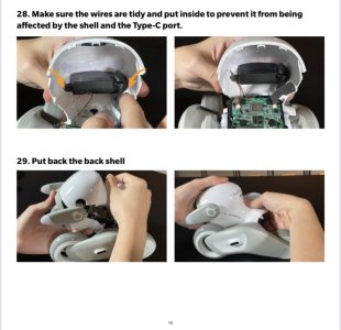

28. Assurez-vous que les fils sont bien rangés et placés à l'intérieur pour éviter qu'ils ne soient affectés par la coque et le port Type-C.
29. Remettez la coque arrière.

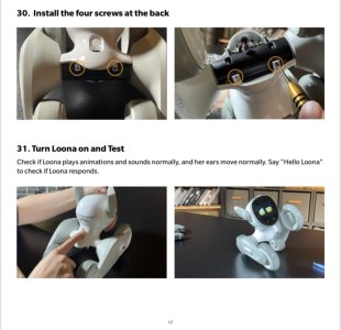

30. Installez les quatre vis à l'arrière.
31. Allumez Loona et testez.
Vérifiez si Loona lit les animations et sonne normalement, et ses oreilles bougent normalement. Dites "Hello Loona" pour vérifier si Loona répond.

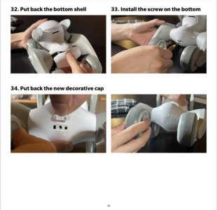

32. Remettez la coque du bas.
33.
Installez la vis en bas.
34. Remettez le nouveau capuchon décoratif.
